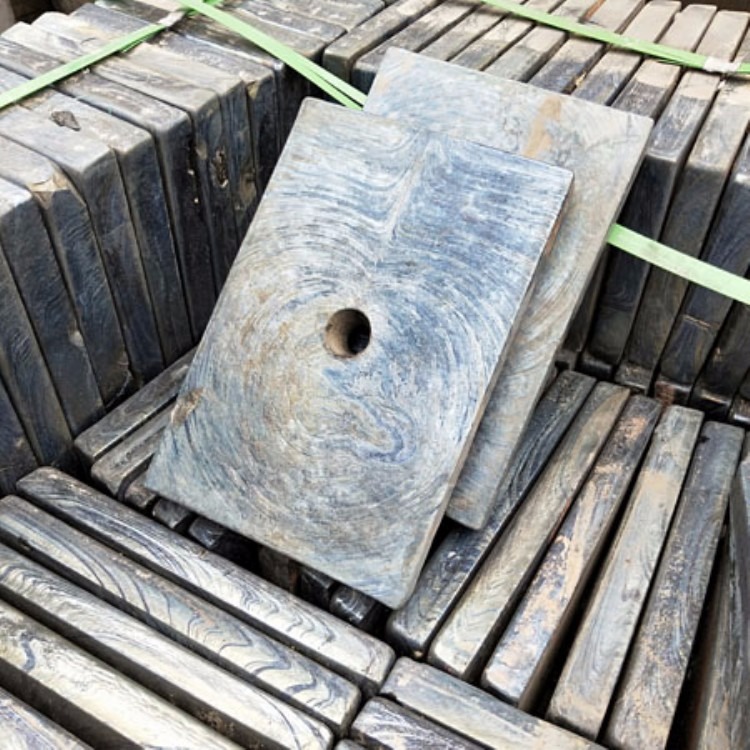

鑄石是一種經(jīng)加工而成的硅酸鹽晶體材質﹐使用天然巖層(玄武巖﹑輝綠巖等基性巖﹑以及頁巖)或工業(yè)廢渣(高爐礦渣﹑鋼渣﹑銅渣﹑鉻渣﹑鐵合金渣等)為主要原材料﹐經(jīng)配料、熔化、澆注、熱處理等工序制成的結晶排列規(guī)整、質地堅硬、細致的非金屬工業(yè)材質。

    鑄石板怎么安裝?安裝方法都有什么? 2022-06-22 鑄石
    最新回答: 鑄石板應干燥、干凈,膠泥用灰刀抹在鑄石板上,四周略低,用力揉壓,并用橡皮錘敲打,把多余的膠泥擠出板縫,而后把多余膠泥用灰刀鏟除,并隨即壓平

    鑄石板的施工方法是什么?哪些需要注意? 2022-06-11 鑄石
    最新回答: 鑄石板的粘接應采用錯縫擠漿法和干切法,平行線為直通線,垂直線應為交錯縫,施工面應鋪砌平整,上下板材之間不得有迎著物料運動方向的凸處.
